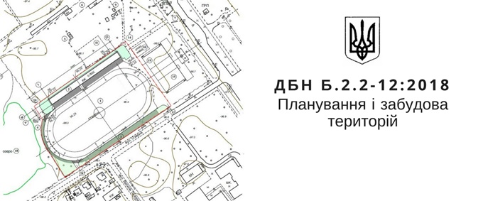

Начну, пожалуй, с одного из самых важных ДБН — ДБН Б.2.2-12:2018 «Планування і забудова територій», который был утвержден Минрегионстроем в апреле 2018 года
Итак, какие же основные изменения и нововведения предусматривает этот документ? Начну с того, что ДБН Б.2.2-12:2018 заменит сразу несколько ранее действующих норм: ДБН 360-92 «Містобудування. Планування і забудова міських і сільських поселень», ДБН Б.2.4-1- 94 «Планування і забудова сільських поселень», ДБН Б.2.4-3- 95 «Генеральні плани сільськогосподарських підприємств», ДБН Б.2.4-4- 97 «Планування та забудова малих сільськогосподарських підприємств та селянських (фермерських) господарств», ДБН Б.1-2- 95 «Склад, зміст, порядок розроблення, погодження і затвердження комплексних схем транспорту для міст України», СНиП ІІ-89- 80 «Генеральные планы промышленных предприятий». То есть, новый документ будет регламентировать планирование и застройку населенных пунктов, транспортной инфраструктуры и промышленных зон. Среди основных нововведений ДБН Б.2.2-12:2018 я бы лично выделила несколько основных ключевых моментов.
